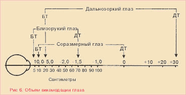

В возрасте старше 35–40 лет даже человеку с соразмерной (эмметропической) рефракцией бывают необходимы очки для работы на близком расстоянии. Если считать рабочим расстоянием 33 сантиметра (нормальное расстояние от глаз до книги), то человеку после 30 лет для замены слабеющей аккомодации бывают необходимы «плюсовые» очки, в среднем, по одной диоптрии на каждые 10 лет, то есть: 40-летнему – 1 диоптрия, 50-летнему – 2 диоптрии, 60-летнему – 3 диоптрии. При дальнозоркости к этим цифрам еще нужно прибавлять ее степень. Людям старше 60 лет силу очковых линз обычно уже не увеличивают, так как «плюсовые» очковые линзы в 3 диоптрии полностью заменяют аккомодацию на 33-сантиметровое расстояние. Только тогда, когда острота зрения слабеет и человеку приходится придвигать книгу еще ближе к глазам, оптическую силу очковых линз увеличивают, однако это уже другое использование очковые линз – не для исправления нарушений рефракции и аккомодации, а для увеличения изображения. Возрастное ослабление аккомодации получило название «пресбиопия».
Итак, каждый глаз обладает рефракцией и определенным объемом аккомодации. Последняя обеспечивает четкое видение на разных расстояниях и до известной степени может компенсировать дальнозоркость. Две крайние точки объема аккомодации называются ближайшей и дальнейшей точками ясного видения. Схематически положение этих точек для дальнозоркого, близорукого и соразмерного глаза показано на рисунке 6. На этом рисунке даны две шкалы расстояний: в диоптриях и в сантиметрах. Понятно, что вторая шкала распространяется только на рефракцию отрицательных значений. Для рефракции положительных значений дальнейшая точка ясного видения лежит не в реальном, а в «отрицательном» пространстве, то есть лежит как бы «за глазом».
