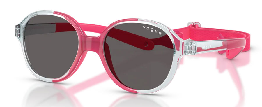

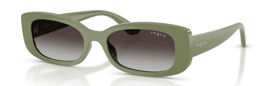

«Взрослая» стилистика в детском размере. Дети хотят выглядеть как старшие братья/сестры и кумиры, поэтому бренды адаптируют взрослые бестселлеры, например, трендовые винтажные силуэты «кошачий глаз» для девочек и «броулайнеры» для мальчиков. В детских моделях линии смягчены, а массивность уменьшена для детских пропорций.
«Громкий» минимализм и игра с цветом и светом. Дети тянутся к ярким, почти «цифровым» оттенкам, а не к скучным бежевым тонам и ахроматам. Чистые цвета: ярко-синий, неоново-розовый, солнечный желтый, травяной зеленый. Геометрия простая, но цвет делает ее акцентной. Популярны и контрастные акценты: двойные цвета, градиенты (амбре), контрастная окраска заушников. Дети любят светящиеся детали: оправа или элементы, светящиеся в темноте, – хит, который добавляет элемент игры. Прозрачные и «ледяные» оттенки выглядят ультрасовременно, не перегружают лицо и становятся модным аксессуаром из TikTok.

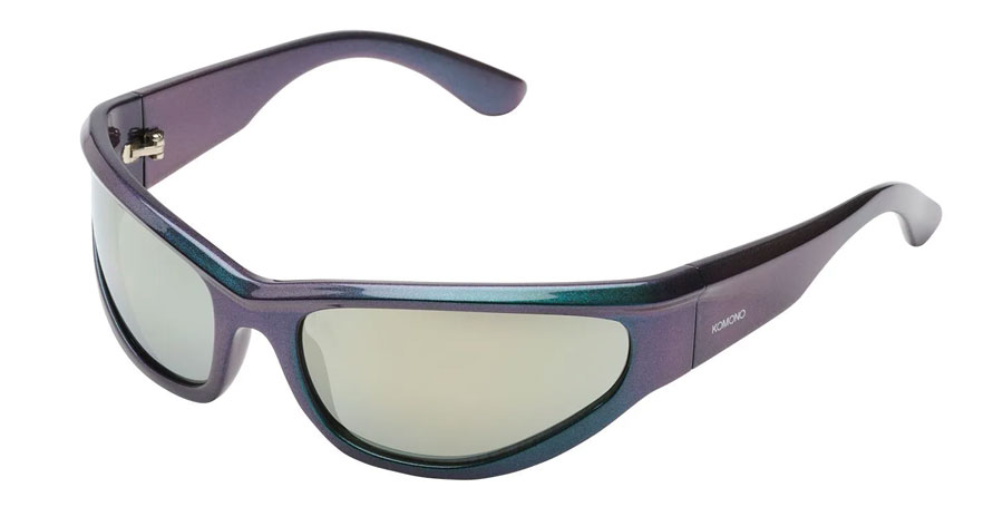

«Спортивный шик» для активного образа жизни. Если ребенок занимается спортом, нужны вторые, спортивные очки, чтобы сохранить основную оправу. Защитные модели с обтекаемым дизайном, широким обзором и прочной фиксацией на голове стали частью повседневной уличной моды (Gorpcore).
