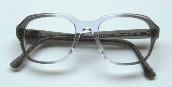

Нитроцеллюлоза была одним из первых искусственных полимеров и широко применялась в производстве очковых оправ (рис. 1), до тех пор пока ее использование не было запрещено во многих странах из-за проблем с воспламеняемостью.
Рис. 1. Нитроцеллюлоза была одним из первых разработанных полимерных материалов
Она характеризуется твердостью, хорошим блеском, способностью сохранять форму и стабильность в жарком и влажном климате. Материал может быть размягчен и отформован, но с соблюдением особых мер осторожности, так как температура его воспламенения составляет 90 °C, что лишь на несколько градусов выше температуры размягчения материала.Со временем он желтеет, а некоторые специалисты отмечают при его нагревании запах нафталина.

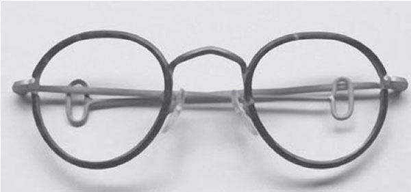

Ацетат целлюлозы является долговечным «компромиссным» материалом. Он легкий, прочный, прост в обработке, достаточно инертен (хотя и склонен к побелению) и подвержен воздействию большинства растворителей, таких как ацетон (рис. 2). Оправы из ацетата целлюлозы и нитроцеллюлозы можно идентифицировать по металлическим шарнирным креплениям оправы и металлическим стержням внутри заушников.

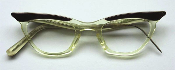

Эпоксидные смолы, такие как Optyl, являются термореактивными материалами, не требующими пластификаторов. Optyl получают из жидкой полимерной смеси, которую отливают в форме и отверждают. Цвет наносится красителем аналогично окрашиванию линз; соединительные детали вставляются в процессе отливки. Ярким отличительным признаком оправы из материала Optyl служит отсутствие каких- либо металлических элементов внутри заушников для придания жесткости конструкции (рис. 3). Интересным свойством эпоксидных смол является наличие термической памяти. Оправа из такого материала при нагревании для подгонки формы и последующем охлаждении, затвердев, принимает свою изначально отлитую форму без нарушений своей структуры. Эпоксидные смолы устойчивы к горению и не деформируются. Также считается, что они гипоаллергенны.
